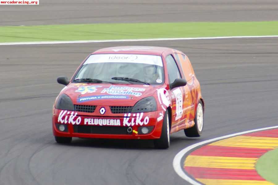

Resulta una práctica habitual en coches de competición, que con el fín de reducir un poco más de peso del vehículo se supriman los faros delanteros por unas tapas que estarán en su lugar para así tapar el hueco que quedaría y no afectar a la aerodinámica del vehículo en carrera, por tal motivo, y entre varias opciones que existirían, la más viable resultaría la siguiente:
1º Conseguiremos un faro de desguace, no importa que esté arañado ni que esté roto internamente.
2º Usando una decapadora o un horno, calentaremos el faro hasta conseguir que el adherente que mantiene unido el faro a la pantalla transparente se blandee y podamos separar el faro con ayuda de un destornillador.
3º Lijaremos, imprimaremos y pintaremos la pantalla del faro suelta que ya tenemos.
4º Realizaremos agujeros o instalaremos sujecciones que nos serviran para instalarlo en el vehículo.
Resultado:
Lo mismo podriamos hacer con los pilotos traseros.
